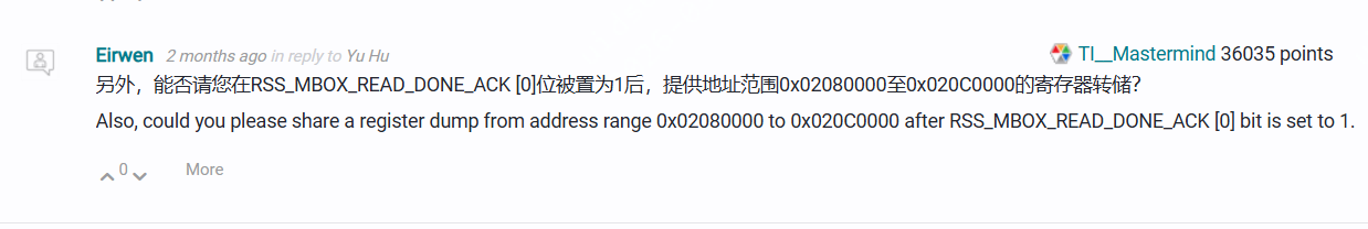

在问题 https://e2echina.ti.com/support/sensors/f/sensors-forum/1053335/awr2944-awr2944-ipc/3790138 中
让我读取RSS_MBOX_READ_DONE_ACK [0]位被置为1后提供地址范围0x02080000至0x020C0000的寄存器转储, image.png

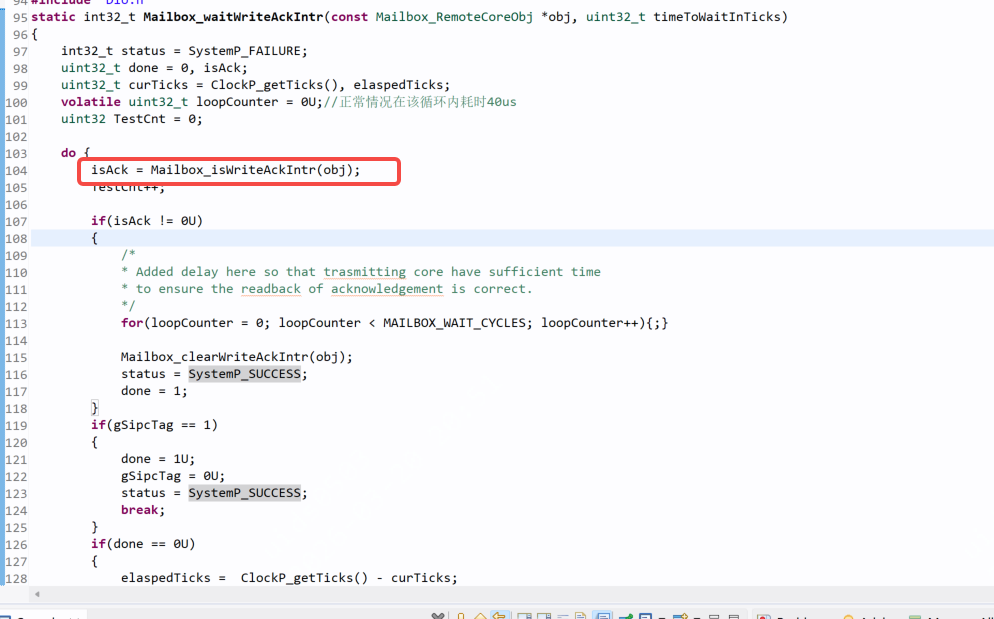

请问这个怎么确认RSS_MBOX_READ_DONE_ACK [0]位被置为1?
是在Mailbox_waitWriteAckIntr()中当isAck = 1吗?
