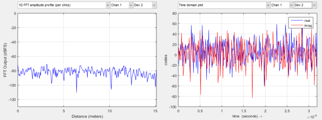

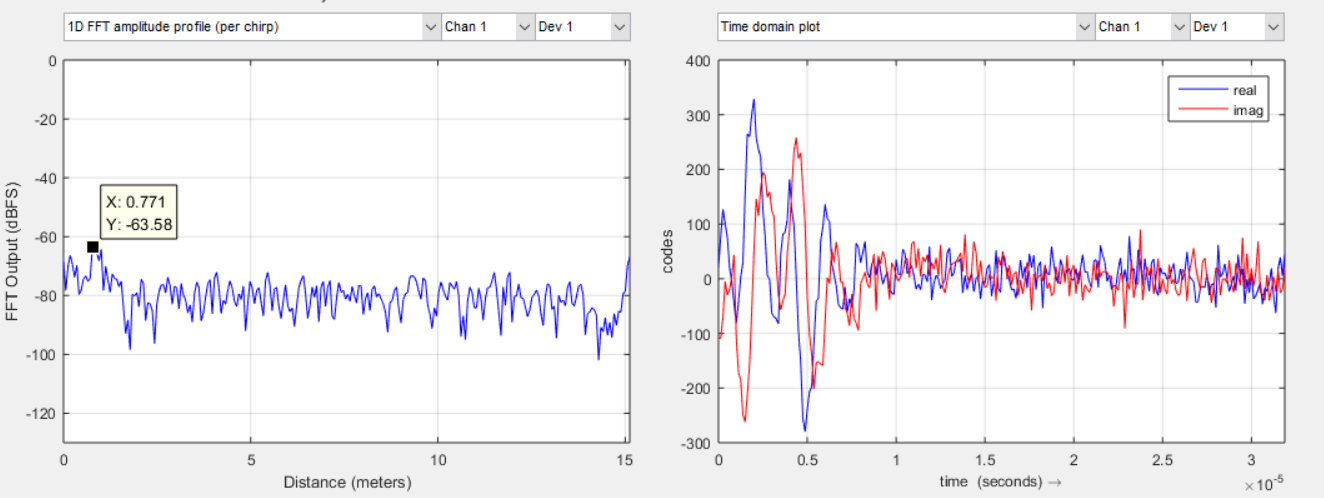

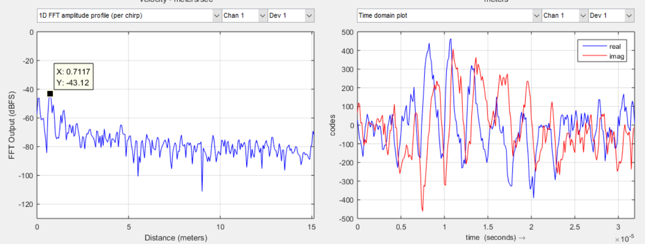

        你们好,我参照TI的mmwave-rf-evm设计出一款搭载另一种天线的四级联射频开发板,但由于设计失误,导致40GHz时钟信号,同步信号以及20GHz本振信号线未作同步等长延时处理,在运行C:\ti\mmwave_studio_03_00_00_14\mmWaveStudio\Scripts中的Cascade_Configuration_MIMO.lua和Cascade_Capture.lua检测目标回波,并利用matlab GUI后处理接收数据和利用dfp中的监控程序得到雷达本振功率参数时遇到如下几个问题:
1.上电后第1次采集数据处理时主芯片接收通道对第1帧的第1到3个chirp(从芯片3的三个发射回波)无接收信号,如图1(图中为device2但是device1也是如此,下同)所示:
对4-6chirp(从芯片2)如图2所示,能检测到目标回波并且相位相对正常:
对7-12chirp(从芯片1和主芯片)如图3所示,也是有信号的,但相位和增益变差:
从第2帧后几帧均是1-6chirp(从芯片3和2)为图3,7-9chirp(从芯片1)图1,10-12chirp(主芯片)图2。像是相对第1帧顺延6个chirp。
而对于从芯片1和3来说所有接收通道均为图1,及无法接收数据。对从芯片2来说,所有帧为1-3和7-9chirp(即从芯片3和1)如图1无接收数据,4-6和10-12chirp(从芯片2和主芯片)有些许信号但增益和相位不如主芯片的图2,如图3.
第2次采集数据的处理,与第1次采集的第二帧以后的情况一样。
所以是否可以说只有主芯片和从芯片2在工作,其余两个无法工作?第1次采集和第2次采集情况有所不同是因为同步线未作等长处理导致的吗?未作等长会影响收发相位的变化,也是会影响芯片级联模式启动的吗?能通过软件做匹配延迟吗,该怎么做?

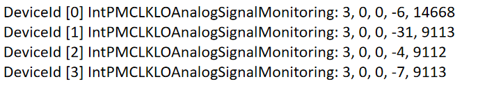

2.运行C:\ti\mmwave_dfp_02_02_04_00\ti\example\mmWaveLink_Cascade_Monitoring下的mmwavelink_monitoring.exe得到的监控报告如下所示:
参照ICD文档page265的AWR_MONITOR_PM_CLK_LO_INTERNAL_ADALUAL_Signals_REPORT_AE_SB contents可以得出射频板未开启四级联模式且LO的输出功率为-6*0.5+1=-2dBm和LO的输入最高功率为-4*0.5*0.85-10=-11.7dBm均不满足AWR2243datasheet中page19的RF Specification中的20GHz SYNC OUT/IN的最低标准。
这是因为PCB上的四路LO线路未作等长(主芯片和从芯片1的线长为从主芯片输出至两个芯片输入的等长长度,为155mm左右。从芯片2和3的线长为从主芯片输出至两个芯片输入的等长长度,为102mm左右,两个功分器等长不同)导致级联失败还是LO功率不足导致级联失败?外加amp能否解决这个问题?
