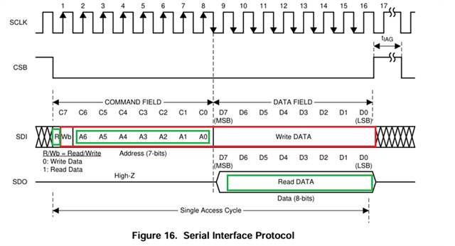

LDC1001-Q1: LDC1001寄存器读写问题?
Part Number: LDC1001-Q1
1.对寄存器进行写命令时,在SDI可以检测到MCU写入的数据,但是SDO无回复数据。只有对寄存器进行读命令时才可以在SDO检测到回复数据,怎么样才能写入?
2.0x01,0x05,0x0B,使用命令写入后读取出的数据和写入的不符,可能的原因?
