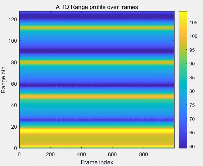

六、目前的问题是:现在的运行场景在距离雷达前0.9m的位置是一面墙,在距离墙0.1m左右也就是距离雷达0.8m左右的位置放置了一个铝板,然后通过横向移动来扫描这个铝板 ,现在扫描后的仿真结果出现需要竖线条纹,结果如下图所示。想要得到的结果是在rangbin的20那里会有一条直线并且中间的比较亮,因为中间部分放置的是铝板,现在的这个结果看起来太整齐了,并且也没有检测到铝板,铝板会比其他的更亮。几种数据排列顺序原因都过了,这个是几个中效果最好的。

  • Hi
    可以认为AWR2243的固件下载以及射频启动成功
    Test source会在每帧生成固定的目标,因此每帧的range处理后的目标应该一致,符合你的图像,请确认你图像中的目标距离,符合posY中设定的距离
    ADC格式请参考https://www.ti.com/lit/pdf/swra581?keyMatch=raw%20data&tisearch=universal_search ,我不认为TDA2会对数据进行重新排布。
    请将example 文件夹内含的VS工程导入Visual Studio后重新编译
    修改天线仅需修改chirp 使用的profile的TX使能即可
    Thanks

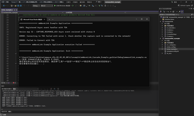

  • 你好,我根据官方的文件运行.sln生成。exe应用程序在TDA连接中报错,...
  • 1、您好,根据您说的运行VS工程中的sln文件重新编译,现在遇到的一个问题是TDA连接错误,说是采集卡没有连接上,我用的是级联的2243的板子,网口和串口以及电源都是确认连接好的。请问这个问题是什么?应该怎么解决?

  • 您好,根据您说的方法,现在遇到了以下几个问题:
    1、根据您说的重新生成编译生成exe文件,通过官方的文件并且已经连接和上电了2243BOOST的级联板子,现在报错TDA连接失败,请问这个问题怎么解决?
    2、您之前说可能是启动了test source,我看了代码中确实定义了这个参数,但是在运行程序的时候好像没有调用这个参数。
    3、请问txt文本中的发射天线的配置是怎么定义的?TXenable等于1是指启动第一个天线的意思吗?假设启动其他的天线应该怎么定义。
    4、在每次生成数据的文件名都是在MMWL_Captuere中,每次采集数据后将文件删除,有时候重新生成数据文件的时候,发现数据的文件大小是叠加的,请问这个问题是正常的吗?是不是应该每次生成数据的时候换一个文件名?
