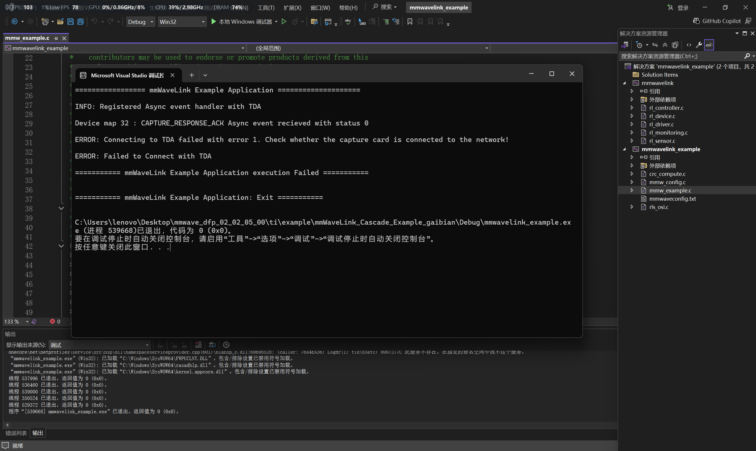

您好,根据这个网址的帖子:https://e2echina.ti.com/support/sensors/f/sensors-forum/1075823/awr2243boost-awr2243-cascade-mmwavelink_example-exe-raw-adc-capture-shows-vertical-stripes-in-range-frame-map,现在遇到了以下几个问题:
1、根据您说的重新生成编译生成exe文件,通过官方的文件并且已经连接和上电了2243BOOST的级联板子,现在报错TDA连接失败,请问这个问题怎么解决?
2、您之前说可能是启动了test source,我看了代码中确实定义了这个参数,但是在运行程序的时候好像没有调用这个参数。
3、请问txt文本中的发射天线的配置是怎么定义的?TXenable等于1是指启动第一个天线的意思吗?假设启动其他的天线应该怎么定义。
4、在每次生成数据的文件名都是在MMWL_Captuere中,每次采集数据后将文件删除,有时候重新生成数据文件的时候,发现数据的文件大小是叠加的,请问这个问题是正常的吗?是不是应该每次生成数据的时候换一个文件名?
