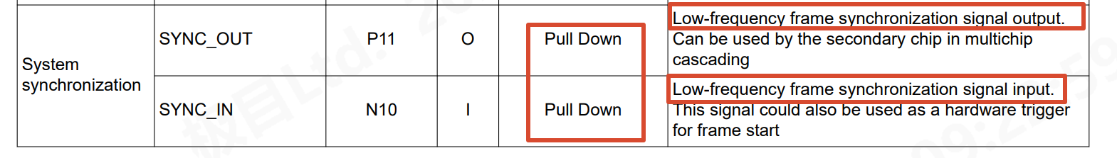

        最近我在调研级联雷达实施可行性,了解到贵司AWR2243可以实现4片级联,获取到相关设计资料后,发现设计手册说明AWR2243 SYNC_IN SYNC_OUT级联时需要保证等长可能性,关于等长,我在https://e2echina.ti.com/support/archived-forums/f/other-analog-forum/192241/awr2243 论坛已获取到相关内容,但是我想追加请教一下,这个SYNC_IN SYNC_OUT的走线需要阻抗控制吗?我的理由是不需要,因为规格书上已明确说明,默认下拉,且是低频率信号。请TI工程师帮忙确认下image.png
