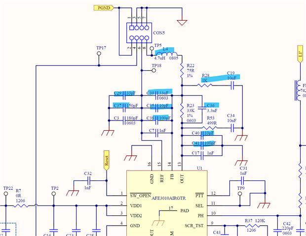

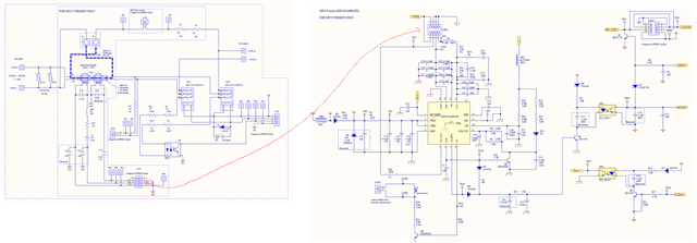

我司 GFCI 产品采用 AFE3010 规格书中应用电路(如下),最近一年陆续收到客户投诉出现GFCI false triggered问题,我们在电路上增加一些低通滤波电容(如下线路图所示),误触发问题明显改善 ,想咨询超出规格书推荐值增加滤波电容会带来哪些隐患?

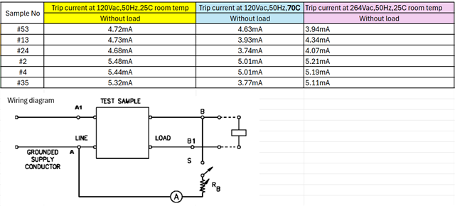

下表是5台机Trip current 测试数据:
问题1:样机间 Trip‑Current 一致性差!
在相同输入电压、频率、环境温度条件下,不同样机 Trip‑Current 最大相差约 1.2mA,哪些因素会造成该样机间差异?
问题2:环境温度对 Trip‑Current 影响(120Vac,25℃70℃)
在 AFE3010 典型应用中,温度变化带来明显 Trip‑Current 偏移,属于芯片固有特性还是异常现象?电路中哪些外部元件是该温度漂移的主要影响源?
问题3. 同一台机供电120Vac & 240Vac ,Trip current 也有明显不同,在AFE3010 应用中这种现象是否属于异常?与电路那些元件有关?

我们在 AFE3010 放大器反馈回路(FB,OUT,REF 引脚)增加了电感与电容,从芯片工作原理角度:
- 该 LC 器件会对芯片内部放大器功能带来哪些影响?
- 在该放大器反馈路径增加 LC 网络,需要重点考虑哪些设计要点?
请您参考这个部分。有相关LC滤波的作用。
