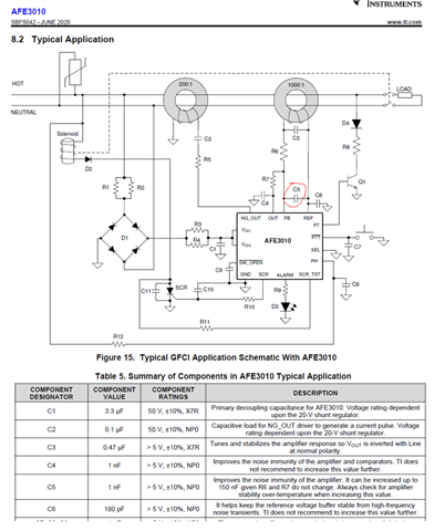

你好,我司使用GFCI 芯片AFE3010生产家用温度控制品已3年时间,但最近一年收到客户投诉出现GFCI false triggered问题, 我司安排产品做 Conducted Immunity (EN 61000-4-6,Frequency range:3MHz ~ 230MHz, test strength 10~20V)测试时,可重复到GFCI false triggered 问题,现象有 ground fault & self test fail, 具体出现问题的频率如下
  • Test strength 14V: GFCI ground fault at 106~117MHz,123~136MHz,148~169MHz,227MHZ
  • Test strength 20VGFCI ground fault at 20~25MHz,102~125MHz,130-135MHz,206~214MHz,2
  • 14~230MHz
CCT 参数如下:
问题:
1.  AFE3010 芯片设计是否做相关Conducted Immunity 测试?
2. 对于我司电路设计有没改善建议?
  • 相关元件参数如下所示,请建议改善方向,谢谢
  • 感谢您对TI产品的关注。

  • 据我所知,开发过程中并未包括抗干扰测试。你能分享测试报告吗?
    同时,你可以尝试调整放大器周围的电容,比如 C4/5/6,也可以尝试更换为低 ESL 的电容,看看是否会有改善。
  • 谢谢回复与建议,调整C4/5/6有建议方向吗,如调大或调小,最大/最小范围?
  • 我可能完全错了,但由于问题在高频时发生,可能是电容器的频率响应与此有关。假设噪声通过放大器进入,电容器在过滤噪声方面的效果会较差。 较小的电容器封装通常意味着较小的等效串联电感。也许你可以从那里开始,看看是否有任何区别。

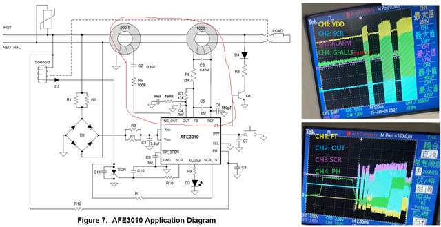

    下面是  Conducted Immunity(EN 61000-4-6) 测试报告 & 测试过程中测量信号,
    1.  Conducted Immunity (EN 61000-4-6)  ,Test strength 14V 测试报告:
    2.  Conducted Immunity测试过程中测量信号:

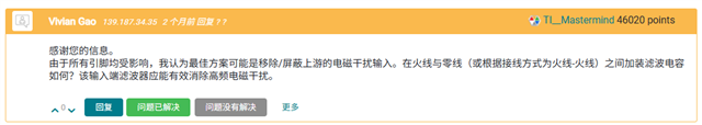

    上面波形图是Conducted Immunity频率~106MHz时测出波形,从图可看出,当有Conducted Immunity信号时,Chip(AFE3010)所有引脚(包含VDD)均有noise.
    请帮手提供意见和改善建议,谢谢。
  • 感谢您的信息。
    由于所有引脚均受影响,我认为最佳方案可能是移除/屏蔽上游的电磁干扰输入。在火线与零线(或根据接线方式为火线-火线)之间加装滤波电容如何?该输入端滤波器应能有效消除高频电磁干扰。

    下面是我司产品关于AFE3010电路设计,我们使用DC supply 26V代替SMPS供电AFE3010时,当上电后AFE3010  ALARM 输出 ON_1S,OFF_1S, 见下波形图,使用SMPS 供电便没此问题,请问FAE3010 VDD供电有什么要求?是否可提供有关资料参考
    问题2:
    为了改善Conducted Immunity (EN 61000-4-6),我在AFE3010供电电路增加TVS,RC filter,LC filter, 增加元件如下.
    1、D4 使用TVS (24V)
    2、C22使用3.3pF
    3、R7 改用电感0.1uH(LC Pi 型滤波)
    4、C16 增加24pF并联
    做了上面 1-4 更改重新做 Conducted Immunity (EN 61000-4-6)测试,测试结果显示 AFE3010 ALARM output ON_1s,OFF_1s, 与更改前测试结果为Ground fault 不同,因此我认为上面更改已改善Ground fault 问题。

  • 仅从电压水平来看,两者之间不应存在差异。然而,ALARM指示灯闪烁表明存在自检失败或接地故障。在SMPS图像中,26V迅速上升且看似自检通过,ALARM闪烁一次后保持熄灭。在直流电源图像中,能否同时包含上升过程及随后的10秒?这是自检发生的时刻。
    报警灯闪烁(1秒亮;1秒灭)表示存在故障。若无实际故障,可能仅由电磁干扰引起,这并不理想。此外,SCR可能已被触发,这也未必是预期的结果。
  • 上面问题1回复,你应理解错了,问题1中两张波形图测试全是用DC 供电,第一张图可看到上电过程,第二张图是上电之后波形,
    从第一张图可看到上电过程没noise, 但ALARM 输出报警, 产品不存在故障或漏电,根据规格书如下截图,应是与供电有关,因此想知道FAE3010 VDD供电有什么要求?
    问题2 有没更新?
  • 为了确保没有发生任何奇怪的事情,应该在设备引脚或非常靠近它的地方探测VDD,以防其他无源器件干扰它,尤其是在斜坡期间。
    关于问题2,我不确定修改是否解决了问题,因为设备仍然被误触发。我的理解正确吗?
  • 问题2:设备出现 ALARM报警,即出现另一种误触发,对于这种误触发有何意见?报警原因有那些因素?

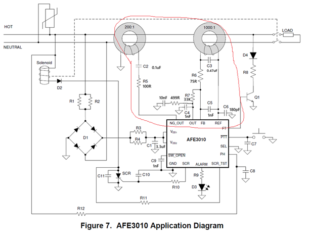

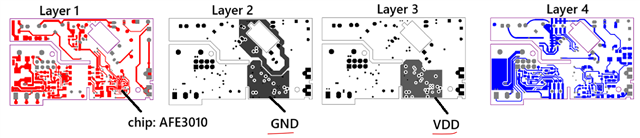

  • hi vivian,我将 AFE3010 所在PCB 由2层板 改为 4层板,中间两层分别 GND 和 VDD, 做 Conducted Immunity (EN 61000-4-6)测试,在以下频段还是有问题,具体问题如下:
    - GFCI self-test fault at 24.5MHz
    - GFCI ground fault at 25-33.9MHz
    1. 对于PCB layout 有何意见和建议?
    2. 对于测试结果有没改善方向建议?

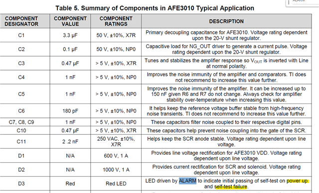

  • Hi vivian, 根据AFE3010 spec (见上),我更改C5 由1nF 改为 10nF,47nF,Conducted Immunity (EN 61000-4-6)测试结果如下:
    - 1nF:GFCI  fault at 11~36MHz
    - 10nF:GFCI  fault at 23~37MHz
    - 47nF:GFCI  fault at 11~36MHz
    从上面结果显示加大C5, Conducted Immunity 结果不是线性变化,对于此结果有没意见建议?更改C5,R6参数如何确认?
  • 只有当AFE3010能够以线性方式对刺激做出反应时,数据表建议才有效。更改上限将影响频率特性。
    在电磁干扰的情况下,刺激的频率非常高,可能不会受到AFE3010线性特性的影响。
  • 根据datasheet 更改C5 参数可改善Conducted Immunity ,根据上面出现问题频段,请帮手建议C5 参数更改方向?或有其他改善建议?
  • hi vivian, 在上面信号源输入相关元件参数该如何调整?或者可增加额外filter来增强抗干扰能力?请帮手建议, 谢谢
