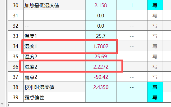

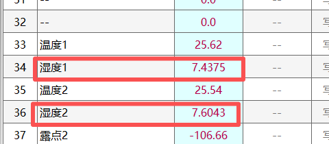

我做了两个传感器,每个传感器都集成了一个HDC3022和一个SHT45传感器,在同一环境进行测试(接近纯干),测量结果一个湿度为2.2左右,一个为7.6左右。在8个月前相同情况下的测试,两个传感器显示的湿度值都小于1% 。通的都是空气,我想请问这是什么原因。
