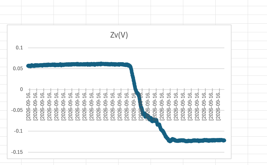

   对TMAG5170测试经过缺陷时,缺陷两侧磁场方向是相反的,请问如果磁场强度是-5mT,那么对应的电压值是负电压吗?软件将读出的负磁场转换成负电压,见下图1:
                                                                      图1

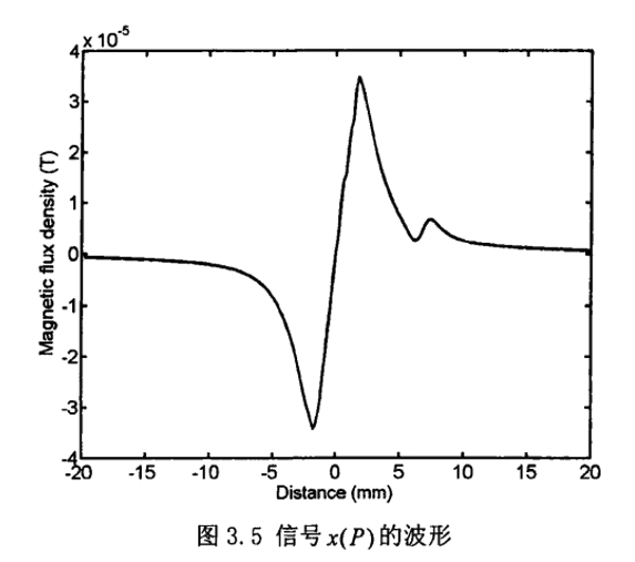

按照理论分析,缺陷两侧的电压信号应该是包络线,类似下图:
       有一种说法图1一直在负电压,是提离值增大导致背景磁场基线下降 的原因导致的。
       我的问题是软件将电压转换成负电压,和图1出现情况是否有关系。原始数据见附件正8横0.8.csv.xlsx

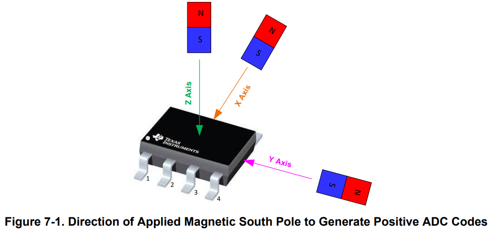

    下图展示了该设备对磁场的响应方式。
    因此,当暴露于南向磁场时,TMAG5170 将通过 SPI 生成正向 ADC 码;暴露于北向磁场时,则会产生负向 ADC 码。
    需要说明的是,该设备不输出模拟电压,因此任何电压表示都需要您自行软件进行数据处理。该设备仅通过 SPI 接口输出数字信号,这些信号随后可以转换为带符号的字段值。
