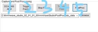

您好,我在用DCA1000和IWR1642BOOST遵循教程mmwave_sensor_raw_data_capture_using_dca1000_v02.pdf实现原始数据采集时,在最后出现了这样的问题,不知道该如何解决,恳请您的帮助

请问操作倒教程的哪一步出现这个错误?是否都使用的默认配置?可以参考下面中文版的教程。

FPGA版本没有识别出来,检查一下网口配置和网口灯有没有亮。
另外,DCA1000上有两个USB口,连接的是FTDI口,不要接成FPGA口。
