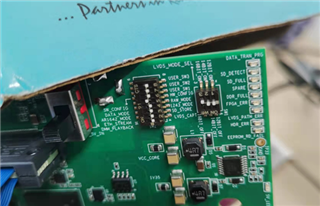

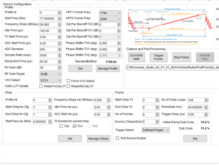

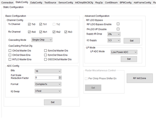

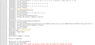

前面的设置都没有出现问题,但最后采集数据时,DATA_TRAN_PRG灯只闪了两下就长亮了,然后也出现了报错,如图,请问是哪里的问题呢?
其中参数设置如下:
希望得到回复~谢谢

请看一下是否按照下面的步骤操作下来的。
https://e2echina.ti.com/blogs_/b/the_process/posts/dca1000evm
FPGA版本识别出来了,是2.8版本。
SW2的SW2.5使用来选择软件还是硬件触发的。不过我看您发的SW2图和手册里的图有点不一样,感觉SW2.5的管脚没有和拨位开关对齐。您再比对一下。
