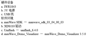

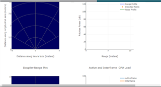

在IWR1843 BOOST 上运行demo时,程序烧录已经成功;SOP模式已改;上位机界面与硬件连接成功;配置发送也成功;但最后在plots界面无显示,请问导致出错的原因有哪些?

  • 请看一下mmwave demo visualizer版本是否和SDK版本匹配. 请按照下面网站上的步骤操作.
    https://e2echina.ti.com/blogs_/b/the_process/posts/awr1843boost-mmw-demo
  • 你好,我就是按照这个网站上的步骤进行的,但是最后没有显示。
  • 电源是3A以上的吗?
    我按照上面的网站操作的,plot能够输出。我看您的输出信息和我的不一样,您比对一下配置信息。

  • 好的,我查了一下,电源是不到3A,我再试一下。
  •  请问为什么Antenna config 配置成4RX,2TX就可以了,这个天线配置是如何设定的呢
  • 把platform选成xWR18XX, SDK version选成3.4,Antenna config 默认配成4RX,2TX
