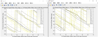

请问在做TXBF相移校准时,按照AWRx_TX_Channel_Calibration_Script_User_Guide采集流程,运行Cascade_Phase_Shifter_Calibration_AWRx.lua得到Phase Shifter Calibration Dataset,利用cascade_TX_Phase_Calibration.m生成的calibrateTXPhaseResults.mat,处理的相位曲线如下图1 所示,抖动非常大,而且不同次数的采集分析的结果也有差异,这个比AWRx_TX_Channel_Calibration_Script_User_Guide里面的相位曲线(图2)线性度差很多,我们暗室设置的目标是20m,请问这个可能是什么问题呢?有没有哪里的采集设置方式不对呢?
此外,如何判定这个0-64校准的数据是比较准确的呢,符合后面校准矩阵的需求呢?

    MIMO校准做了,相位总体符合线性,也有一些偏差;我们暗室最近距离到不了5m,所以全部改到20m去做的校准,Matlab处理软件我也都改到了20m做的处理,测试出来的数据还是有很大的偏差,而且不同次测试还不一样,这个移相器的校准怎么样确定校准的结果是比较好的呢,如果这个校准数据有意i的那个的偏差,后面Matlab生成的校准还能用作不同Beam steering下的数据采集吗?

    就是暗室里面的物理距离只有1.7m左右,我们利用模拟器模拟了20m的目标(近距离目标模拟也受限),之前拿同样的环境做MIMO校准的时候通道相位总体上符合预期,只是部分角度存在一些偏差,有可能安装和转台精度的一些误差导致;在做TXBF时,我们利用同样的环境按照AWRx_TX_Channel_Calibration_Script_User_Guide的流程,运行Cascade_Phase_Shifter_Calibration_AWRx.lua得到的Phase Shifter Calibration Dataset数据,看着相位始终存在抖动,理论上不同的移相器配置通道相位应该趋于线性的才对,我们也配置过单片的看过,相位曲线近似于一个正弦的曲线,像是按照2*pi/lambda*sin(5.625*k)的趋势的到的相位校准数据,请问是什么问题呢?我们在雷达模拟器里面设置20m目标这样做校准是否可行呢?

    模拟器水平面15°(3dB),俯仰面14°(3dB),因为当前暗室物理距离只有不到2m,所以我们当前验证目标基于模拟器模拟的目标(前期在外场拿角反验证过,不如暗室环境的效果),在同样条件下MIMO做校准时,总体相位曲线趋于线性趋势;TXBF时相位曲线还是波动较大,这个FOV模拟器模拟的目标会极大的影响相位一致性吗,同样条件下MIMO和TXBF为何差异这么大呢?

    我这里在空旷实验室里(非暗室),做MIMO校准看下来是正常的,但TXBF校准就不可以。应该是TXBF校准对测试环境的要求更高。
