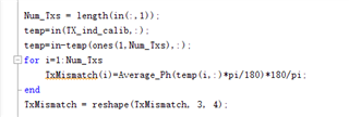

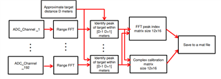

在校准过程的最后步骤里面 是需要找到一个TX和RX的通道作为参考基准,然后所有其它通道均减去这个通道的数值(如图2 、3):
(图2)
(图3)

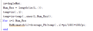

按照天线的布局 slave3 中的接收天线和发射应该作为基准(如图4):
(图4)
理论上来说,上述图3和图4的步骤中 应该将TX12 和RX13 作为基准数据,用于相减。

在TxMismatch中,选择的是temp=in(TX_ind_calib,:); 其中TX_ind_calib=12 正好对应了TX的12
但是在RxMismatch中 选择的确是temp=in(:,1);,是RX1而非RX13 。
如果这样的话 接收天线的相位基准岂不是不对了 ,
针对这一问题 希望能够给与解答。
