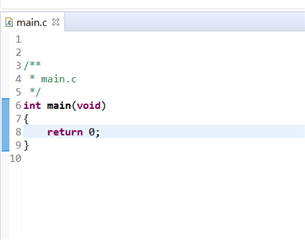

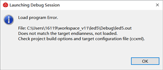

我新建工程,嗯F11进行DEBUGE出现这个问题,我的代码是.
应该是大小端选错了。
谢谢你今天的帮助,问题已解决!
