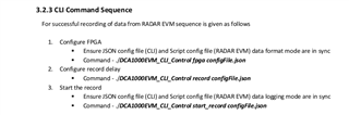

我正在使用AWR1642+DCA1000录制数据,之前已经可以使用mmwave studio录了,但我现在希望在Ubuntu上录制,并做一些修改。
我参考了mmwave_studio_02_01_01_00/mmWaveStudio/ReferenceCode/DCA1000/Docs中的TI_DCA1000EVM_CLI_Software_UserGuide.pdf文档
我正在进行其中的第一步,使用的json文件内容如下:

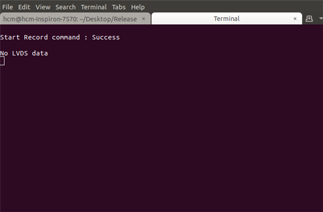

但是运行之后报了错:
请问这是为什么呢?
