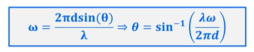

我使用的是PROCESSOR_SDK_RADAR_03_08_00_00,在E:\PROCESSOR_SDK_RADAR_03_08_00_00\vision_sdk\apps\src\rtos\radar\src\alg_plugins\alg_fxns\radardspcascademimo\radarDspCascadeMimoAoa_priv.c 请问角度计算公式是啥?有没有相关文档
AOA到达角的估算可以参考下面的培训视频。
http://training.eeworld.com.cn/TI/video/10166
你好,
你是否有参考过mmwave_studio_03_00_00_14\mmWaveStudio\MatlabExamples\4chip_cascade_MIMO_example下面的相关代码?
