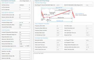

我用mmWaveSensingEstimator,根据需要做了个估计,这是相关参数:
每个测距帧只包含一个chirp,一个帧内,根据adcSamplingRate和#samples per chirp来看,adcSamplingTime和framePeriodicity很接近,我不确定这样是否有足够时间来做FFT之类的处理,还是说FFT是在adc采样的时候同步进行?也就是一个adc sampling time里FFT执行了或者可以执行若干次?
我们的最终目的是,底层adc 数据通过HWA做range FFT之后将频谱数据通过通过6843的F14管脚通过UART传给一块外界的mcu,比如stm32,并作DA转换,最后以模拟量形式将距离数据输出,所以保证FFT在一帧里能够完成是最重要的,然后HWA做完FFT之后是否能直接将数据丢给UART,而不通过R4F,这样数据传输应该更快一点。

你好,
我之前的回复提到了毫米波的的FOV,也就是说毫米波发出的电磁波不是只有正前方才有,是整个FOV都有。你的应用场景需要你们实际测试一下,看看效果。
mmWaveSensingEstimator里sample per chirp是比较大的,可以降低后尝试。
