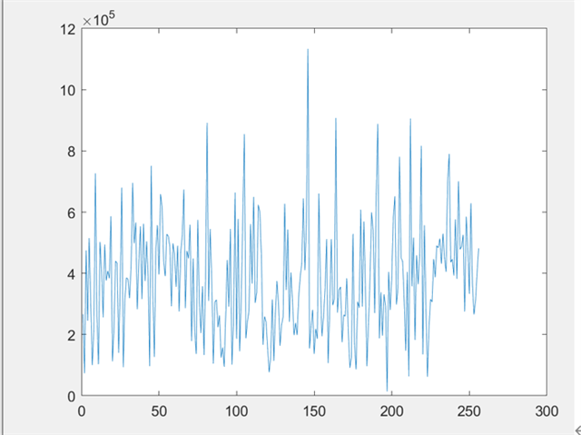

在使用短距汽车雷达的demo中,用CCS导出ADC采样数据后,发现帧间数据在每次测试中都是杂乱无章的,并且每次帧间数据都是一样的,这是为什么啊?发出帧间数据的时候DSP在执行什么功能啊?为什么数据会一样呢?
帧间数据在MATLAB中画图如下图所示

并且每次帧间数据都是一样的

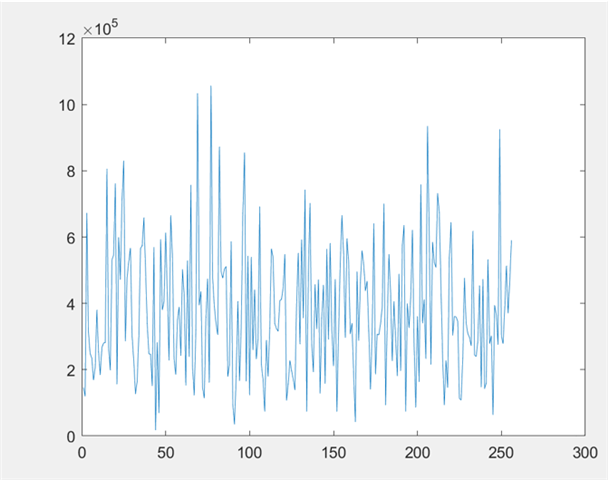

上面两个图看起来是不一样的啊。
地址是0x52000000
因为我没有DAC1000这个板子,所以只能通过这种方式采集数据。您后面说的lvds streaming功能是什么呢?
在使用srr这个demo时,从0x52000000地址开始的前两个256个采样点数据做FFT后是正确的图,第3次的256个采样点数据就开始混乱了,然后混乱6个256之后又变成正确的采样点了,是周期循环的,我想问一下这是为什么呢?我这两个图分别是第3次和第4次的256个的采样点数据,所以他们是不一样的。但是每次重新编译后,第3次的256个采样点数据和我前面编译得到的数据是永远一样的,这种情况一直存在于6次的256个采样点之中。相当于8个256采样点数据为一个周期,前两个256是正确的,后面6个256都是不对的。明明不发送毫米波了,为什么ADC采样还会有数据呢?这些数据是怎么形成的呢?
