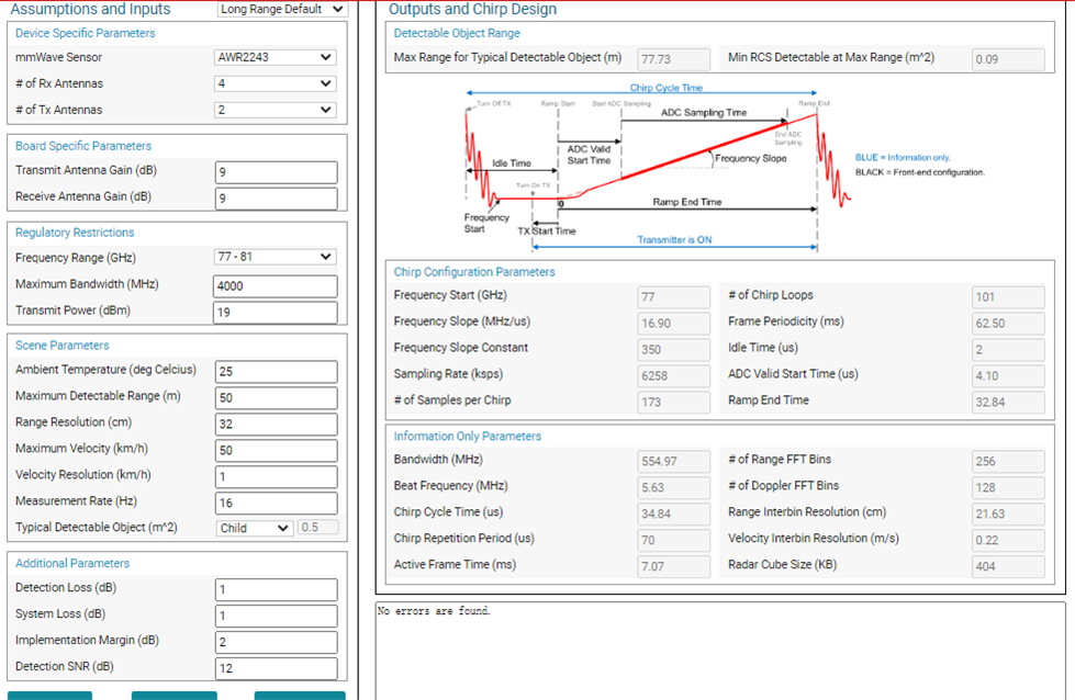

我希望雷达的最大探测距离可以达到50m。并通过mmWaveSensingEstimator生成了50m探测距离的配置。

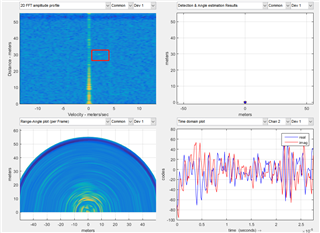

但在实际使用过程中只能检测到30m左右,再远就很难检测到了。mmWave Studio中的结果如下:
距离速度图和距离角度图中,30m之后测试的行人目标,反馈信号就很微弱了。
偶尔才能检测到目标:
请问我应该修改哪些参数,以达到50m的探测距离?

  • 您好,感谢您的回复。
    我使用的配置是:
    FREQ_SLOPE = 16.897916793823242 -- MHz/us
    ADC_SAMPLES = 173
    SAMPLE_RATE = 6258.487701416016 -- ksps
    按上面FAQ的公式,计算出的最大距离约55m。
    我怀疑实际探测距离只有30m左右,是因为雷达的发射功率太低,请问怎么来提高发射功率?
  • 请问如果我按最大探测距离100m来配置参数,能不能提高50m以内的回波强度?
  • 你好,
    实际的最远探测距离除了需要参数配置支持,还需要SNR支持。你可以参考下面培训视频里的距离方程式。
    Intro to mmWave Sensing : FMCW Radars - Module 4 : Some System Design Topics | TI.com Video
    IWR6843在普通模式下最远可以检测到50m的人,使用TX beamforming可以检测到100m远的人。你可以参考相关的配置和算法。
    https://dev.ti.com/tirex/explore/node?node=AMCynCtRh3e28bsi6vSyMg__VLyFKFf__LATEST
    https://dev.ti.com/tirex/explore/node?node=AJP3eO1x3Fm19ePTvSI9bg__VLyFKFf__LATEST
