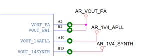

  我使用IWR6843做室内人员探测产品设计,
因为前期我已经成功开发了IWR1642产品设计,因此本次在设计IWR6843产品时,我直接在IWR1642产品基础上,在其外围电路保持不变(包括PMIC 电源、时钟、flash)情况下参考
IWR6843ISK芯片及天线线路设计就行修改,设计开发一款类似于IWR6843ISK的板子,但最终调试发现,我的IWR6843板子能下载官方IWR6843 people coutting程序文件,但无法运行演示功能;
   经测试,目前各硬件参数如下:
  1、PMIC电源输出及IWR6843外部供电电压 3.3V,1.8V,1.2V,及RF1.3V全都正常;
  2. 复位电平3.1V,复位时间完全满足规格3ms要求;
  3. 时钟频率40M正常;
4.SOP0,SOP1,SOP2 电平状态也是符合要求的,运行模式下时 SOP2,SOP1,SOP0电平状态分别为0, 0 ,1
   然后发现IWR6843有两个电压点异常,即Vout_PA 输出为0V,Vout_14SYNTH为0V,
  但Vout_14APLL为1.35V,
   ANTENNA-V2_0A.pdf
 IWR6843规格书示意,Vout_14SYNTH,Vout_14APLL均为Internal LDO  output,可能说明芯片内部程序位完成启动运行,,
 我找不到无法运行的故障原因;
我的原理图设计如附件所示
