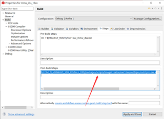

  • Error opening input image file! C:/Users/16119/Desktop/CCSWorkSpace/mmw_dss_16xx/Debug/xwr16xx_mmw_dss.bin
    参考以下帖子看一下:
    https://e2e.ti.com/support/sensors-group/sensors/f/sensors-forum/807170/ccs-awr1642-ccs-awr1642
    可能是WORKSPACE_LOC指向路径的问题。
  •  这里的内容为${COM_TI_MMWAVE_SDK_INSTALL_DIR}/packages/scripts/ImageCreator/xwr16xx/out2rprc/out2rprc.exe xwr16xx_mmw_dss.xe674 xwr16xx_mmw_dss.bin
    不知道他的格式是否有问题。而且我在编译代码的时候会出现这样的警告,我以前记得是没有的,请问这是哪方面的问题呢

  • 报错的地方是和 multicore_image_generator 相关的命令行有关。你的问题应该是与我前面贴出的英文贴的错误类似。
