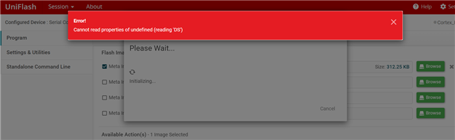

用Uniflash 烧录时出现Cannot read property 'DS' of undefined

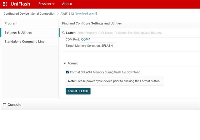

请先看一下是否按照下面的步骤操作的?电源供电是否5V3A, SOP[2-0]=101
https://e2echina.ti.com/blogs_/b/the_process/posts/awr1843boost-mmw-demo
如果是的话,板子重新上电,再打开uniflash试一下。

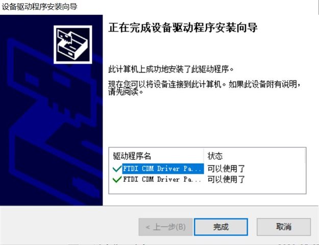

xds110驱动是CCS里自带的,也可以单独安装的,第一次安装后,后面就不会弹出来了。
https://software-dl.ti.com/ccs/esd/documents/xdsdebugprobes/emu_xds_software_package_download.html
