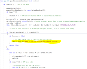

我想要使用PGA460的串口通信,程序用的GetDistance,但是使用之后出现ERROR - Did not receive measurement results!
我对照PGA460的库程序发现,还像是从下面开始出错的
请问这是什么问题呢

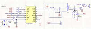

我没有企业邮箱,麻烦你帮我回复一下。我可以取到pullEchoDataDumpBulk中的值,但是printUltrasonicMeasResult读不出来。而且460的OUTA口恒定输出9V高电平,而OUTB一直是0.变压器的1,2,3全是+9V,4,6端口是0V。

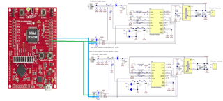

这就是我的通信方式。
OUTA/OUTB两个引脚没有脉冲。OUTA一直保持高电平,OUTB一直是低电平。
EE_CNTRL=0x80.

我是用的是TXD和RXD接口通信,我可以读取Echo Data Dump中的数据,但是Ultrasonic Measurement Results读不出来
您好,哪个电路图是您目前有问题的电路?下面最新的电路像是copy EVM 板子的电路,和上面的不一样。

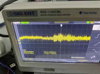

但是我手里没有逻辑分析仪,另外我使用的微控制器是MSP460F5529
我使用示波器发现RXD引脚显示没有信号,而TXD引脚噪声很大
