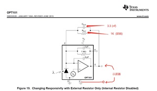

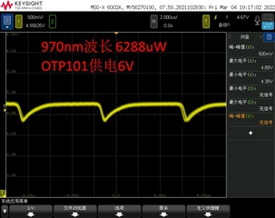

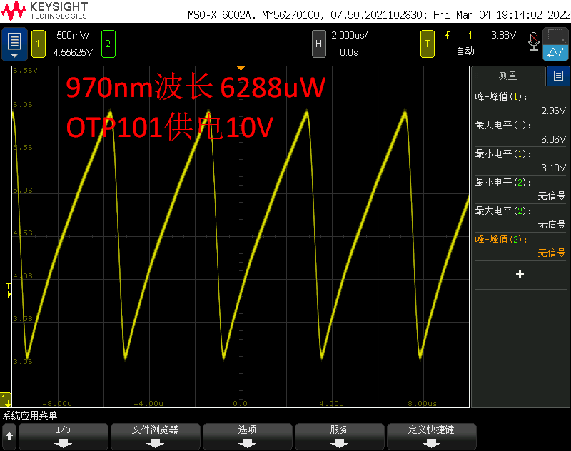

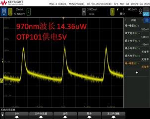

你好. 附上测试原理图, 降低了运放的放大倍数, 光源是持续照射到PD感光面上(不是脉冲光}, 供电是直流稳定供电, 供电无波动, 从示波器截图来看, 在输出端, 电压持续在波动.
因此寻求帮助, 这个波动是来源于哪里, 是否之前已经有人问过, 寻求解决方案.
我觉得, 如果光持续照射到PD感光面上, OPT101输出应该是一条无剧烈波动的电压才对.

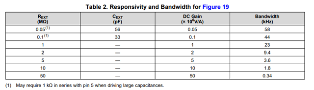

    看输出波形应该是发生了振荡,REXT=1kΩ,这个值不在数据手册列出的范围内,所以不确定是否可以在这种条件下稳定工作。您使用50KΩ的反馈电阻测试输出是稳定的吗?
  • 不好意思, 我再理解一下, 意思是,  文档中的表格并不是举例说明, 而是, 只能选择表格中的电阻和电容, 运行才能稳定的意思?
    能确认一下, 是这样么?
  • 我也不确定,所以让您测试50KΩ反馈电阻时的情况。
    好的,我再找下这方面的资料。

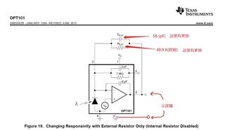

  • 按照资料更换电阻和电容, 但是震荡仍旧存在.

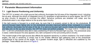

    光源需要均匀照亮集成电路整个区域,您是否按照数据表7 Parameter Measurement Information实行的操作?
    上图是交流耦合测量的还是直流耦合测量的?信号频率是多少?有没有可能输出的是噪声?

  • 您那边除了看文档说明协助给我指导外. 是不是完全没有验证真实性的手段.  我希望您可以询问更加专业的研发人员.
    我担心文档有漏写一些测试条件, 或者是电路图, 该文档没有附上测试图,  因此, 不能证明这个有波动的图是错的, 弄不好当前我测试这个有波动的图就是对的.
    当然, 一个0Hz的光, 出现这个波动, 我也认为是有问题, 您也觉得有问题,
    但是我已经按照文档更换成了表格上的标准的电阻和电容, 这个问题依旧存在, 所以我非常寄希望于官方测试结果. 也就是TI的测试结果, 如果您或者您能够找到更专业的研发进行测试, 要么能证明我测试的图是对的. 要么能证明这个图是错的.
    如果TI测试稳定, 希望可以告诉我你那边的电路原理图, 我在这边尝试用你们的测试条件, 尝试复现稳定的结果.

    1. 光源需要均匀照亮集成电路整个区域, 您是否按照数据表7 Parameter Measurement Information实行的操作?
             应该是的, 其次, 好像并不一定要均匀照亮集成电路的整个区域, 只有光电二极管区域照亮才有用, 请参考附图.
    2 上图是交流耦合测量的还是直流耦合测量的?
             示波器选择的直流耦合, 1M欧姆的电阻.
    3. 信号频率是多少?
             0Hz的持续光, 我为了保证是直流光, 直接用干电池供电, 也有这个波动.
    4.  有没有可能输出的是噪声?
             这个希望TI测试之后, 根据TI测试结果来判断. 从我的理解, 噪声不会产生接近3V的稳定波形波动.
