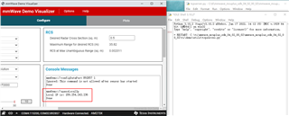

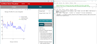

我当前先是没有设置这个enetStreamingCfg地址,直接编译更新固化参数的cli库,然后编译Demo image,刷录之后运行tcpserver.py,python console没有任何目标数据输出,如下:

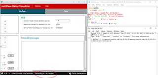

然后增加了enetStreamingCfg地址配置,如上述代码,编译更新刷录之后,visualizer串口一直等待连接中,如下:
请问在固化参数配置下需要增加这个enetStreamingCfg地址配置吗,在固化参数配置后如何通过python输出目标数据呢?

    这个我已经按照profile_enet.cfg里的参数更新了cli.c里的配置参数,如上述配置代码,以太网IP地址enetStreamingCfg也配置了,编译更新后visualizer一直连不上(上面第二个图),我再重新编译更新试下;
    此外,请问下通过visualizer里面queryLocalIp获取的Local IP不同的板子都是一样的还是有些区分呢,如果不一样的话,在enetStreamingCfg以及tcpserver.py里面的IP不是都要经常改的吗,这个是不是也是像DCA1000那样设置好了默认的IP?
    “3. 如果遇到phthon代码没有输出的情况,
    a. 请确认网络地址是否正确。”
    这个网络地址设置应该对的,就是不管直接接电脑还是通过路由器再接电脑,在visualizer里面queryLocalIp获取Local IP时经常是0.0.0.0,不知为啥Joy,不是很稳定的能获取到Local IP,正确获取到Local IP才有可能在python里面输出目标数据(单独的参数配置下载是这样,固化配置的当前还有点问题);

    然后按照profile_enet.cfg里面的参数配置更新cli库,编译Demo,上电后python没有目标数据输出,visualizer一直连不上是什么原因呢?

  • 好的,我再试下这个,但是我能正确获取到IP的时候固化参数后python也没有目标数据输出,在plots里面单独Load profile_enet.cfg才可以看到python的目标数据输出,断开串口再连不断电也是可以的,但是重现上电再连接串口可以看到plots里的动态目标显示,但是python重新运行后也没有目标数据输出,重新上电在plots里面能看到动态目标显示,应该固化参数配置下发成功了,为啥在python里面还是看不到目标输出的数据呢?
