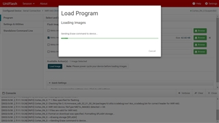

  • 你好,现在情况发生的变化,如图,卡在发送擦写指令这个阶段。
    [2022/3/30 上午11:13:26] [INFO] Cortex_R4_0: Initialization complete.
    [2022/3/30 上午11:13:26] [INFO] Cortex_R4_0: Flashing process starting...
    [2022/3/30 上午11:13:26] [INFO] Cortex_R4_0: Connecting to COM Port COM4...
    [2022/3/30 上午11:13:26] [INFO] Cortex_R4_0: Reset connection to device
    [2022/3/30 上午11:13:26] [INFO] Cortex_R4_0: Set break signal
    [2022/3/30 上午11:13:26] [INFO] Cortex_R4_0: Connection to COM port succeeded. Flashing can proceed.
    [2022/3/30 上午11:13:26] [INFO] Cortex_R4_0: Reading device version info...
    [2022/3/30 上午11:13:26] [INFO] Cortex_R4_0: ** 1 files specified for flashing.
    [2022/3/30 上午11:13:26] [INFO] Cortex_R4_0: Checking file C:/ti/mmwave_sdk_02_01_00_04/packages/ti/utils/ccsdebug/xwr14xx_ccsdebug.bin for correct header for IWR1443.
    [2022/3/30 上午11:13:26] [INFO] Cortex_R4_0: IWR1443 device, fileType=META_IMAGE2 detected -> OK
    [2022/3/30 上午11:13:26] [INFO] Cortex_R4_0: !! Files are valid for IWR1443.
    [2022/3/30 上午11:13:26] [INFO] Cortex_R4_0: Format on download was specified. Formatting SFLASH storage...
    [2022/3/30 上午11:13:26] [INFO] Cortex_R4_0: -->Erasing storage [SFLASH]
    [2022/3/30 上午11:13:26] [INFO] Cortex_R4_0: -->Sending Erase command to device...
    请问这个情况该如何解决。

    请问你做了什么调整?
    请问你板子上使用的flash是芯片支持的么?你是否有参考过下面的文档?
    IWR6x43 Flash Variants Supported by the mmWave Sensor (Rev. C)
  • 你好, 不仅连接了上面说的三线,同时连接了JATG 。
    目前是没有外接flash芯片的,可以直接刷写到内置芯片吗
  • 你好,
    IWR1443芯片内部是没有可写的flash的。
  • 好的,我们外接一个符合要求的flash芯片试一下, 感谢。
