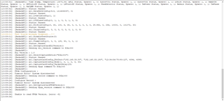

我在最近调试mmWave Studio时出现了一些问题,我使用的版本是mmWave Studio 02.01.01.00,在SetUp DCA1000界面设置时候出现了Unable to read FPGA Version. [error -5]的问题。
我在询问论坛时尝试用了不同版本的mmWave Studio并根据DCA1000 user's Guide第九节内容对FPGA-SPIFlash编程模式进行了刷写,但是还是出现这个问题,我现在很疑惑,希望能得到大家的帮助。
是否有尝试过DCA1000 +IWR6843ISK,不接MMWAVEICBOOST?
另外,您的DCA1000EVM板是买来的时候能用吗?还是用了一段时间出现这个问题的?
DCA1000EVM的供电是5V/2.5A吗?它的管脚配置见下面的blog。
https://e2echina.ti.com/blogs_/b/the_process/posts/dca1000evm
请看一下附件DCA1000 Debugging Handbook文档的FPGA Issues。
DCA1000 Debugging Handbook (1).pdf
这个错误信息一般就是之前讲的几个方面引起的。
建议再重新烧写一下FPGA的内容,或者换台电脑试试。如果还是不行,要考虑DCA1000EVM板可能硬件坏了。
