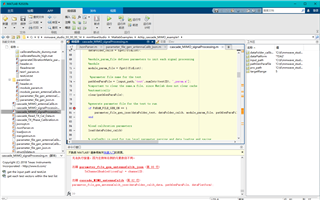

TI工程师您们好!我想请问在对级联雷达2243进行校准时,运行cascade_MIMO_antennaCalib.m文件会报错,
,在论坛上也没有找到其他用户有这个问题,想请问该怎么解决呢?谢谢

你能否单步debug一下matlab代码?我这里在cascade_MIMO_antennaCalib.m的36行,没有找到get函数的调用。
请问你的matlab版本?安装的路径也没有空格和中文吧?
感觉还是环境的问题。
你好,
报错的代码是解析json文件出错的。我建议你修改capture LUA,把数据存储在一个新的文件里再尝试。数据已经采集完毕处理,matlab是不会使能发射天线的。
