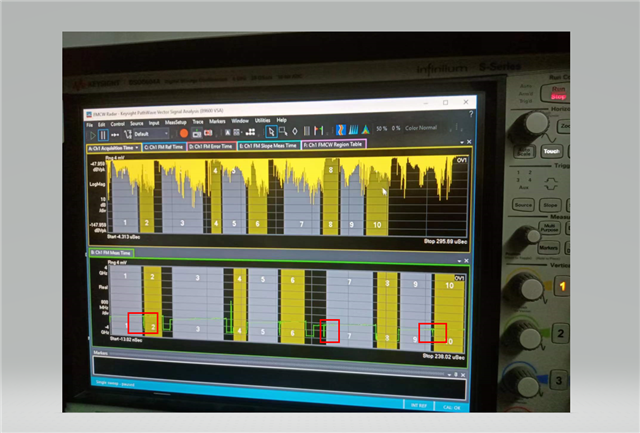

Hi:专家们,我们在使用MMWCAS-DSP-EVM,+4AWR1243P,发现不论怎么配置波形,波形不稳定,发射过程中信号向下掉了。这是怎么回事?

MIMO测试也有这个现象,是台式电流,峰值电流3A,单个发射也能看到这个现象。AWR1642也看到 但是比较少。我们设计改变过好几组参数TDA2XX demo板有这个问题,我们自己研发的2片级联1243+TDA 也有相同现象

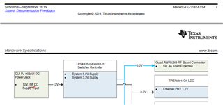

我还是怀疑是电源的问题,能否使用其他的电源尝试?是否有测量过射频芯片的电压在射频发射时是否在spec范围内?

我说的输入电源电流电压和芯片的电源有仔细测量过么?
从芯片采集到的ADC数据看,也能看到类似的问题么?你们是否有询问过仪器厂商,你们的测试配置方法等是否有需要调整的地方?

1)我们直接用示波器测量的77Ghz信号,ADC上看不出来,不一定刚好能采集到,2)电流电压测量好着,12V稳压源输入,电流设置3A,3)测量方法上NXP厂商的芯片我们也是相同测试 ,没有这个现象。
