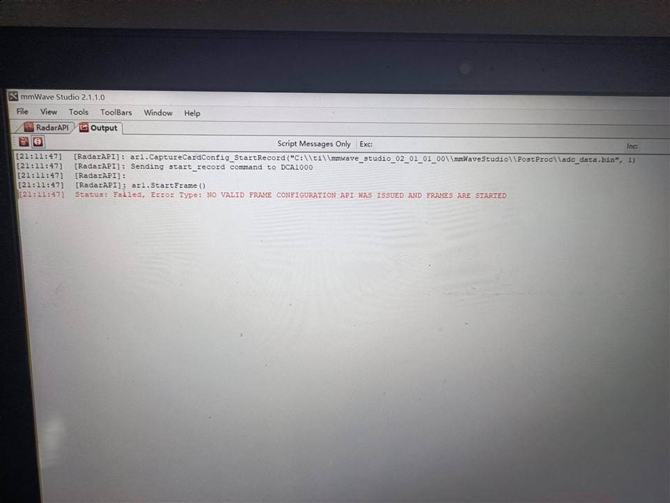

我在上个问题中进行了更换电脑进行尝试,目前使用的电脑满足千兆的要求,我按照
https://e2echina.ti.com/blogs_/b/the_process/posts/dca1000evm
的教程进行了所有步骤,并且确保步骤正确,但是在进行点击Trigger Frame之后,LED灯DATA_TRAN_RPG并没有任何反应,请问这是怎么回事呢,我又该如何解决?
另外,我发现我的DC1000EVM板子有LED灯DATA_TRAN_PRG(注意是PRG而不是链接教程中所说的RPG),位于板子的一个端角处,如图,请问链接中所说的DATA_TRAN_RPG就是这个DATA_TRAN_PRG么?
