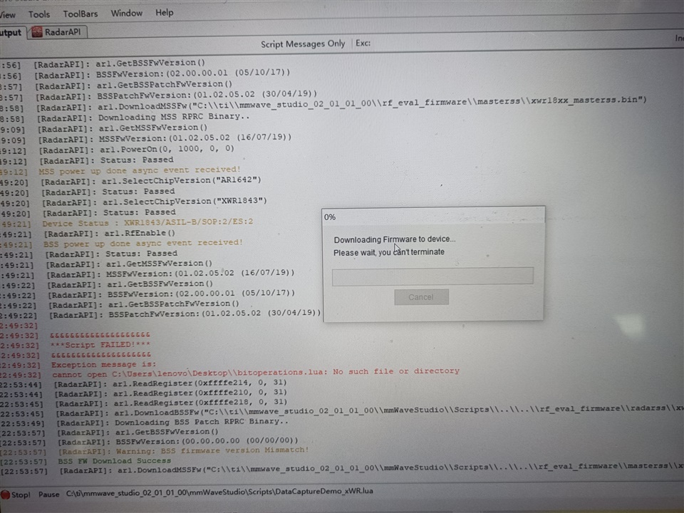

AWR1843BOOST: AWR1843BOOST+DCA1000EVM
如图,我运行了lua文件,然后在BSS FW加载成功后就一直是这个界面了
请问是不是对mmwave studio里的文件有误操作?bitoperations.lua路径应该在mmwave studio安装路径下。建议重新安装一下mmwave studio,然后按照默认配置试试。
您好,我在尝试lua失败之后,重新尝试了手动配置,最后成功了,具体操作我会分享在上个相关问题中
