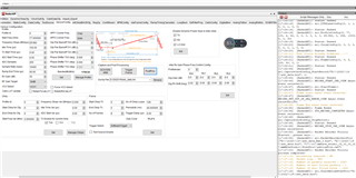

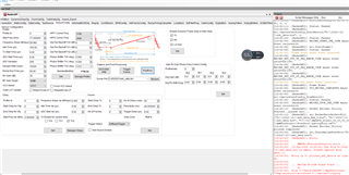

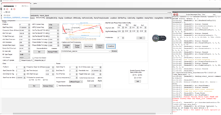

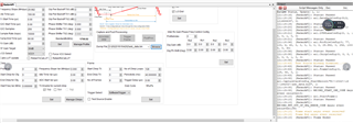

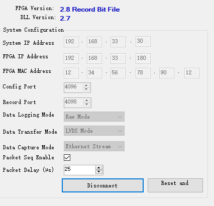

用IWR1642boost和dca1000采集数据的时候,点击trigger frame,其按钮一直是灰色的,并且查看到对应的存储数据文件中采集到的数据为零

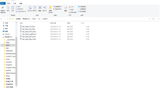

当关闭mmwstudio后文件夹中显示又有数据了

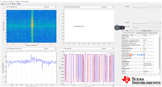

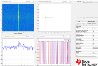

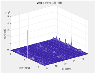

采集数据是雷达板前方2m有一个角反射器,但是经过数据解析后得到下图:
很明显,数据有问题

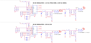

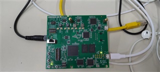

另外,采集数据时dca1000的DATA_TRAN_PRG没闪烁也没有亮,并且SW1右侧的芯片特别烫
请问这是DCA1000出问题了吗?那为什么又有数据产生?
