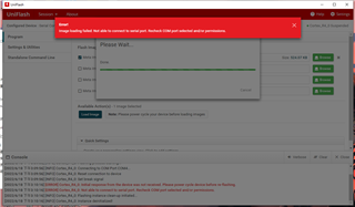

在烧写mmw_demo_bin的时出现上述问题
已经尝试的解决方案:
1)sp管脚设置没问题,设置的就是101
2)串口号已经检查过了,COM4就是控制串口
3)之前使用1642BOOST烧写相关的mmw_demo都是没有问题的
连接图如下

谢谢分享!
可以看一下下面网站上MMWAVEICBOOST 板子的配置。
https://dev.ti.com/tirex/explore/node?a=AocYeEd__3.0.0&a=VLyFKFf__4.9.0&node=AIQzhJRYjeBjkiRvsK8EVg__VLyFKFf__4.9.0
