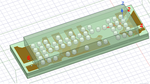

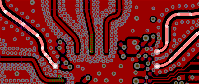

我们在拿到你们的HFSS参数后做仿真,关于20G LO的仿真遇到一个问题,如下截图是我们的D1/B15/D15的Layout截图,

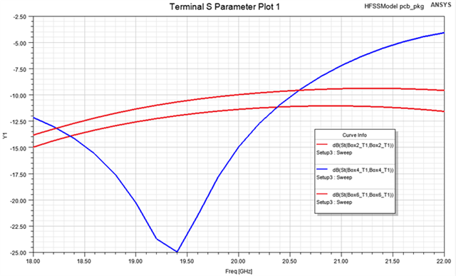

模型中的D1/B15/D15仿真数据如下图,左图是仿真结果,右图是仿真模型
其中蓝色线是D15的仿真结果,数据有些异常,而且我们工程师做了一些关于端口D15的优化,如更改pad 大小、更改pad净空区域(同层,下方2-3层),D15的仿真结果几乎没有改变,
同等操作下D1/B15的S参数都会有很大变化。
还请帮忙看下是什么问题,是我们的匹配方法有问题,还是HFSS模型就是这样的?

    四片级联的参考设计,20G信号是走在中间层,使用材料为RO4835 LOPRO。你们是否有注意都这里一点?
    由于HFSS并不是公开的信息,如果您有还有问题,建议你联系你对口的FAE,让他帮你询问该问题。
