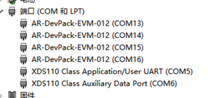

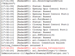

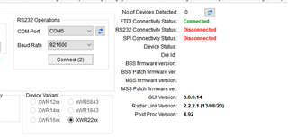

在第二布connect(2)时出现了错误,希望得到您的帮助,谢谢!
请参考下面的网站。
https://e2echina.ti.com/blogs_/b/the_process/posts/dca1000evm
串口不能连接的话,请先检查一下USB线是否是好的。
关掉电脑上其他会用到串口的软件如ccs, uniflash。
供电是否足够,DCA1000EVM板子供电5V/2.5A(电流要求不小于2.5A)。
另外,把电脑上的杀毒软件,防火墙都关掉。
请问mmwave studio用的是MMWAVE-STUDIO-2G版本吗?跟6843用的版本不一样。
https://www.ti.com/tool/download/MMWAVE-STUDIO-2G
