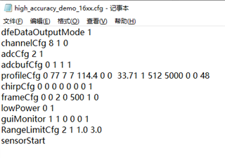

您好,我使用的是
D:\zj\AutomotiveToolbox\AutomotiveToolbox4.11\mmwave_industrial_toolbox_4_11_0\labs\Level_Sensing\chirp_configs中的16xx的配置文件来对高精度测距来配置参数
CCS版本为:11.2
我打开的该配置文件,其为下图所示
我通过串口将参数配置完成之后,最后发送sensorStart,但是却弹出以下错误信息

我将代码位置锁定在提示的DSS.main.c的921行,如下图
是由于这个配置的问题,我反过去查阅cfg文件发现,adcbufCfg的最后一位是配置这个interleaved的,通过查阅SDK可知,其配置好像只配置了4个参数,但是其应该配置五个,如下图所示
我不知道问题出在哪里,这个DEMO在工具箱中可以找到,我没有做任何修改,希望您可以运行一下看看是否有问题。
