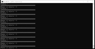

2.通过CLI_ByPassApi()函数配置以太网参数时,会出现问题,如图1所示,在配置完以太网的remoteIp之后,板子就无响应了,(图中表示为done只打印了don),
图1

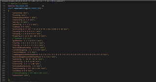

图2为radarcmdString中的配置信息
图2

  • 你好,请问是在tcpclient_thread里面等待数据包的那个while循环吗,如上面的图1所示,在配置完以太网的remoteIP之后,成功的打印出了remoteIP但在这之后的极短时间内板子就无响应了。在MmwDemo_CLIEnetCfg(int32_t argc, char* argv[]),这个函数里面,发送了信号量SemaphoreP_post(&gMmwMssMCB.enetCfg.EnetCfgDoneSemHandle);  在tcpclient_thread中接收信号量,我尝试过注释掉发送信号量,板子不会失去响应。请问,问题出在接受信号量之前还是在接收信号量之后。

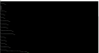

  • 你好,我也想到了这一点。从板子上电到拿上位机发送配置文件之前,有一段时间可以用于各初始化函数,而直接使用
    CLI_ByPassApi函数可能没有时间初始化。所以我在调用CLI_ByPassApi函数之前加了
     ClockP_usleep(2000000);但是在完成以太网的配置后,板子还是失去响应了,在tcpserver.py上也没有显示connected,我在执行完CLI_ByPassApi函数,以及在tcpclient_thread中接收到信号量之后加了log,但是均没有打印出来

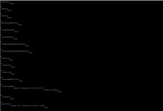

    我在MmwDemo_CLIEnetCfg()中remoteIP配置结束后,加了一段延时,现在程序可以跳到tcpclient_thread中等待信号量之后执行,执行的结果为返回一个错误代码err=-4,我看了一下是Routing problem,现在使用的连接方式是EVM-交换机-PC,但是通过上位机VISUALIZER发送配置文件可以成功配置以太网,我不清楚是交换机的问题,还是代码的问题。您觉得呢?

  • 你好
    我在创建CLI_Task前面加了一段延时函数,现在可以从网口读取到数据了,但是发现天线可能没有被正确的配置,使用tcpserver.py读到的数据如下图
