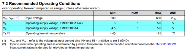

这款传感器是可以双向采样电流的,想问下能否这样供电
Vs接+5V
Vref接地
GND引脚接-5V
这样输出的采样信号是否可以在±5V之间变化,反映电流的双向?
使用情况:采样双向变化的±10A电流,希望传感器输出的信号没有直流偏置,也就是0A时输出0V
