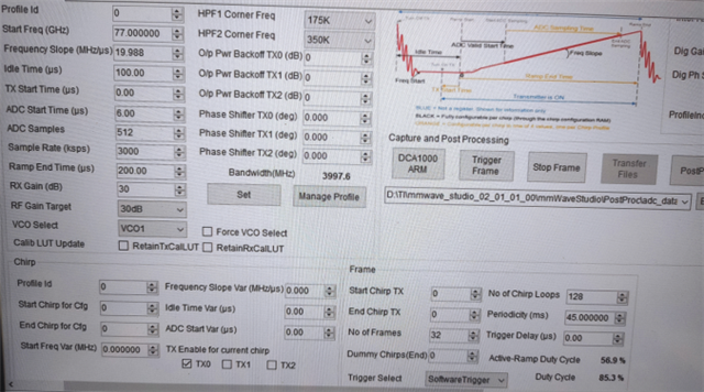

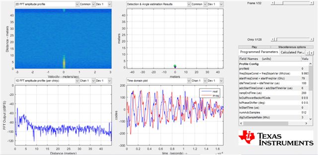

1、我们遇到了    收到的中频信号的振幅随时间减小     的问题,下面两张图分别是我们的实验参数,以及我们用mmwavestudio画的一条中频信号的时间振幅图:
2、发现中频信号的振幅随时间变化后,我们固定chirp带宽为2GHz,改变起始频率,进行了下文中的实验一和实验二来进一步探究。
以下是我们的实验过程以及参数选择,烦请您查看:
(1)设备:IWR1843boost+DCA1000 ,使用mmwavestudio收发数据并绘图,待测物体是金属板,一发四收。
(2)参数:chirp斜率在多次实验中固定为9.994MHz/us,除chirp斜率和chirp起始频率外,其余参数都按  “1、”  中设定:
(3)实验:
         实验一: 起始频率=79GHz,chirp斜率=9.994MHz/us ,chirp带宽=1998.8MHz,现象:收到的每条中频信号都存在振幅随时间递减的现象;
         实验二: 起始频率=77GHz ,chirp斜率=9.994MHz/us ,chirp带宽=1998.8MHz,现象:收到的中频信号不会随时间递减或递增。
疑问:
请问为什么当其他参数固定时,chirp起始频率不同,中频信号的振幅会有这样不同的表现?
谢谢您。

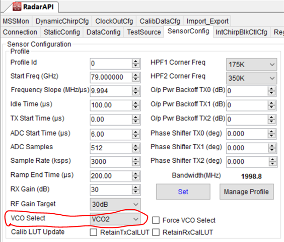

  • 你好,
    在测试79GHz的时候,请配置VCO Select为VCO2,再尝试一下。

  • 非常感谢您的指点,我们根据您的建议重新做了实验,但是“收到的中频信号的振幅随时间减小 ”的问题依旧存在,
    具体实验设计如下,烦请查看。
    (1)实验:
    环境参数:待测物体是平行雷达平面放置的铝板,距离雷达1米;
    参数:chirp起始频率79GHz,chirp带宽2GHz,选择VCO2,其余参数如下图:
    实验结果:
    疑问
    (1)请问是不是这次实验设置VCO2的方式不对(我们只在下图红圈处改了VCO的选择)?如果不对,请问我们该如何设置VCO2?
    (2)如果这次实验的VCO2设置没错,请问还会有哪些原因导致中频信号的振幅随时间减小?
    谢谢您。

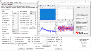

  • 您好,以下是我们使用的版本信息。
    (1)mmwave studio的版本是
    (2)使用的IWR1843的
    rss firmware的版本如下图中的BSS FM,
    mss firmware的版本如下图中的MSS FM
    (3)请问我们上一个回复中的实验里,VCO的设置是否正确?
