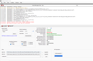

按照其他帖子说的sflash也没有改善
后来看到一个文档说版本不对
但是文件夹里并没有提供1443的radarss等文件其他版本,只有图中烧录进去的的一个版本
按照其他帖子说的sflash也没有改善
后来看到一个文档说版本不对
请看一下IWR1443的硅版本是多少?可以对照下面勘误表上的表面打印。
Figure 3-1. Example of Device Part Markings
https://www.ti.com/lit/er/swrz074c/swrz074c.pdf
请看一下是否按照下面网站上的步骤配置的?
https://e2echina.ti.com/blogs_/b/the_process/posts/dca1000evm
另外,检查一下网线和电脑网口是否正常?
