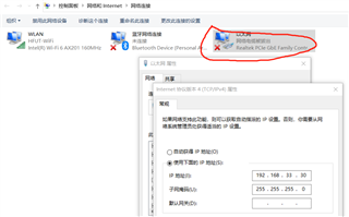

IP地址正常配置,换了PC,DCA1000EVM的以太网仍然不能正常通信。我购买的是IWR6843ISK(Rev D)+DCA1000EVM。
板子上网口部分的LED灯是否有正常亮起?PC上防火墙关了吗?
以下帖子的详细步骤参考看一下,包括拨码开关的配置。
e2echina.ti.com/.../dca1000evm
“Unable to read FPGA version. [error -5]”
请参考以下帖子附件中的FPGA Issues:
电脑上的网口有测试吗?网线也换一根看看,确保都没有问题。
FPGA上的固件也重新刷一下。
电脑网口可以正常连接家庭宽带,换了很多根网线也是不行。FPGA固件程序,我刷了https://www.ti.com/lit/ug/spruij4a/spruij4a.pdf?ts=1658144712772中9.2节的代码。
这部分内容是第一次测试是吗?在确保步骤和开关设置都无误的情况下,也不排除是硬件问题导致的,如果是在官网购买的可以联系客服申请换货看看,但您可能需要再次去英文论坛鉴定是板子的问题导致的。
