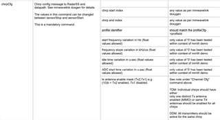

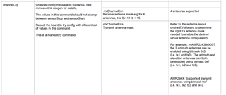

最近在使用awr2944的OOB,我想要通过网口或串口打印出雷达输出的点云信息(X/Y/Z等),发现输出的Z坐标一直是0,我去看了mmwave_mcuplus_sdk_user_guide,里面有一张表格如下图所示,我将channelCfg的第二位
txChannelEn配置为15,将chirpCfg的最后一位配置为15,但是Z坐标的输出还是0。有注意到,X/Y/Z的坐标使用方位角和俯仰角估算的,其中进行3DFFT,需要使能elevation Tx antenna,请问具体需要这么做呢,有文档可供参考吗?
  • 你好,
    能否运行TDM demo,并使用profile_3d_3Azim_1ElevTx.cfg配置尝试一下?
  • 你好,非常感谢你的回复。我在使用profile_3d_3Azim_1ElevTx.cfg配置文件后,已经可以正常读出Z坐标了。

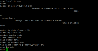

    我在网上看了一些关于lwip udp实现通信的例子。他们通过netcoon_new(NETCONN_UDP),创建一个udp接口,然后通过udp_bind()绑定本地IP和port,再使用udp_connect()绑定remoteIP,接下来就可以使用udp_send()向PC发送udp数据,但是我按照如上配置后,还是会失去响应,其中netconn_connect()的返回值err=ERR_OK。使用wireshark无法抓到udp发的包,在cmd命令行也无法ping通,通过打印LOG的方式可以确定LocalIP和remoteIp均无误。代码如下

    使用串口打印的LOG如下
    在打印"wait for udp done"时,只打印出”wait“就失去了响应。
    还请工程师帮忙看看问题出在什么地方

  • 你好,
    建议驱动编译为debug模式,单步调试一下。或者到LWIP相关论坛询问。
