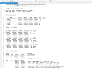

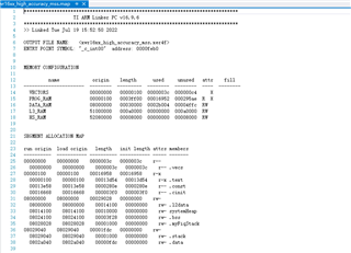

我想将该例程中的采样点512扩展到4500个点,后面补0。我需要两个9000大小的float的数据,我不确定L2是否能放下,所以我找到了MSS的DEBUG文件里的map文件,但是我好像并没有看到L2的内存分布。并且我不确定我是否可以将这个数组放在L3中,那么我在不使用EDMA的情况下,直接使用指针操作该数组会不会导致帧处理时间超过上限,请问可不可以给我提供一些这样类似例子的帖子或者跟进一个工程师可以帮我新建一个数组变量在该工程中我学习以下。
xwr16xx_high_accuracy_mss.map
  • 雷达在处理ZOOMFFT的时候其雷达数据是否是存放在L2中的。
    您是从哪里看到有关L2部分的内容,我看了一下datasheet Table 6-1. Master Subsystem, Cortex-R4F Memory Map 并没有看到L2部分的内存。

  • 这两个文件是不是已经把L2分配了
    是的,你可以查一下生成的map文件中空间是否都被占用。

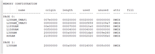

  • 这个图中好像并没有涉及到L2,我将附上我的完整文件
    xwr16xx_high_accuracy_dss.map
  • dss的map文件中已经分配了,截图中是mss的。
  • 您好,我想问一下这个map里面显示用掉的大小的单位是什么,是bit还是byte还是word?

  • 这个map里面显示用掉的大小的单位是什么,是bit还是byte还是word?
    十六进制要换算的。
