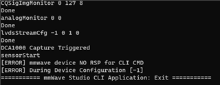

我目前使用2944EVM+DCA1000+mmwave_studio_cli.exe(在mmwave_mcuplus_sdk_04_02_00_01里面)配置参数并采集ADC原始数据。
我配置的参数如下面代码所示(2发4收),采集数据后会出现如图1的错误并终止程序。但是当我将loop数从100改成50的时候没有问题,但是理论上这个loop数最大为250(达到100%的占用率)。之前我使用AWR1443采数的时候,同样的参数loop数可以达到249,(Active-Ramp Duty cycle为23.7%,Duty Cycle为99.6%),但是如今loop数为100就不行了,希望知道是我的参数哪里配置错误或者不合理?还是2944第二代雷达不能达到同样参数和下和1443的相同性能?又或者是网口的带宽达不到会导致错误退出?

 图1
