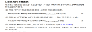

关于AWR2944的phaseshiftcalibration,有几点想请教一下。
1.使用工厂校准的方式是否需要将得到的phase shift LUT表格写入到flash中,再配置"calibData 0 1 0\r\n",使每次上电时restore factory calibration data,同时配置RF_INIT的相关校准使能为disable。在2243的支持文档”级联一致性和移相器校准应用手册"中提到需要将工厂校准数据restore.
2.校准的机理。在文档TI 毫米波雷达器件中的自校准功能 (Rev. B)中提到,自校准是通过射频环回结构校准移相器。请问校准的过程是否为求与当前实测的相位较近的index并将其修改为相应的index吗?例如,LSB=5.625°,当index为2时,实测为8°,理论值为11.25°,而index为3时的实测值为13°,是否将index修正为3?(仅是猜测)。或者他是怎么执行该校准过程的呢?移相器的步长是否可变呢?
