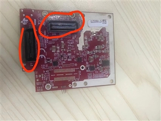

我之前买的IWR6843ISK板子,之后买了BOOST板子,发现连接的时候,不是完全能够安装在一起。这个对数据的采集是不是有什么影响?
这两张图中画圈的位置不同,

可以尝试使用靠近usb口的那个接头。请看下面网站上的图片。
https://dev.ti.com/tirex/explore/node?a=VLyFKFf__3.6.2&a=VLyFKFf__4.10.1&node=AAyj5s0XcC9JJ8RDnOTvIA__VLyFKFf__LATEST
Mount EVM
请先按照下面的培训视频,单独连接iwr6843ISK看是否能连接?
training.ti.com/hardware-setup-iwr6843isk-and-iwr6843isk-ods
请参考下面帖子里两块板子的拨位开关的设置。
https://e2echina.ti.com/support/sensors/f/sensors-forum/286721/iwr6843isk-uniflash
