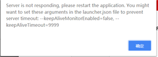

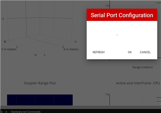

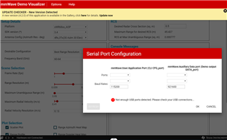

安装好驱动、sdk和mmwave_demo_visualizer以后,起初电脑可以识别端口但是不能连接至mmwave_demo_visualizer,现在电脑无法识别到端口,并且WRM_RST led灯闪烁,电流在0.19-0.21A之间跳变。

请问用的是哪个版本的mmwave demo visualizer?请看一下是否是按照下面网站上的步骤操作的?
AWR1843BOOST mmw demo运行指南 - 嵌入式处理 - 技术文章 - E2E 设计支持 (ti.com)
请看一下有没有安装TI Cloud Agent?
1.1 Browser Setup (First Time Only)
https://www.ti.com/lit/ug/swru529c/swru529c.pdf
