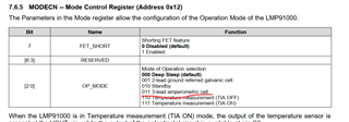

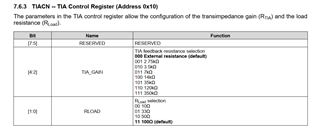

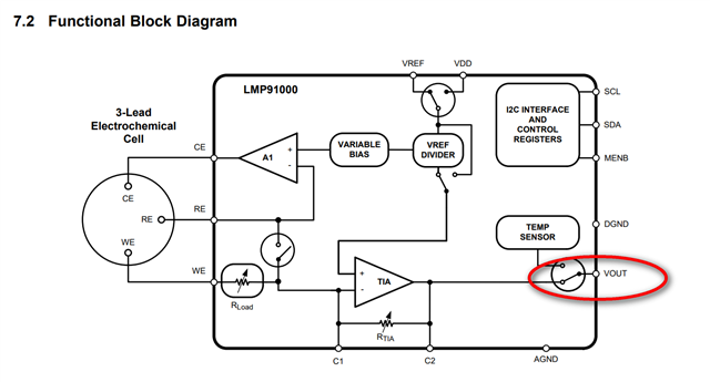

请问将0X10,0X11设置成0X1F,0X0D,未接传感器,为什么用万用表测量CE引脚为0呢,按理说应该是有电压的啊 并且此时Vout居然有输出电压为1.6V左右 请问这是什么情况呢

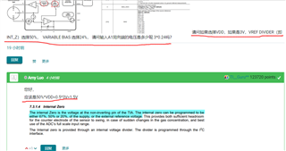

您好,写0x10和0x11的时候是否将寄存器0x01的bit0 配置为0.使得0x10和0x11可以写,否则这两个寄存器为只读状态,写不进去。可能会导致CE电压为0.
另外,没有接传感器,VOut有输出,看下Vout这里的开关是不是和内部Temp sensor连在一起导致有输出电压的?
Table1给出了Temp sensor和Vout连接时,针对不同温度时的输出Vout的情况:
输入端未接传感器,或者其他2或3电极的传感器,所以您这里配置为TIA OFF试试,TIA on的话, Vout输出是和Temp sensor连接的,有温度就是会有电压输出的。

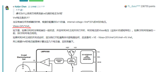

请问为什么我用万用表测量ce引脚的电压为0呢
Vref电压是多少?

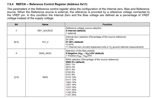

当没有接任何传感器的时候,根据您配置的0x11的值,internal voltage =Vref*20%即WE的电压。
Vbias=24%*Vref。

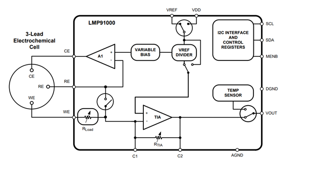

如下图,如果CE和RE没有短接在一起的话,并且RE和WE之间开关打开时,RE的电压即Vbias电压(运放A1的虚短特性)。如果CE和RE短接在一起,则CE和RE电压相同。
如果RE和WE之间的开关闭合时,因为我们不知道具体内部电路如何,应该是RE=VE-Vbias=20%Vref-24%Vref=-4% Vref。
所以根据Vref的电压能简单计算出这几个电压值,实际测量下。
